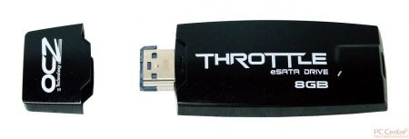

OCZ Throttle to pamięć przenośna, która w zamyśle producentów miała w sobie łączyć praktyczność pendrive’ów z szybkością przenośnych dysków. Pamięć tę zaopatrzono w interfejs eSATA, pozwalający na osiąganie zdecydowanie wyższych transferów niż w przypadku pamięci USB. Z racji tego, że standard ten nie jest popularny tak bardzo jak USB, producent wyposażył urządzenie dodatkowo w gniazdo mini-USB.

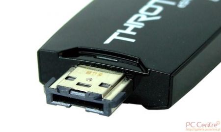

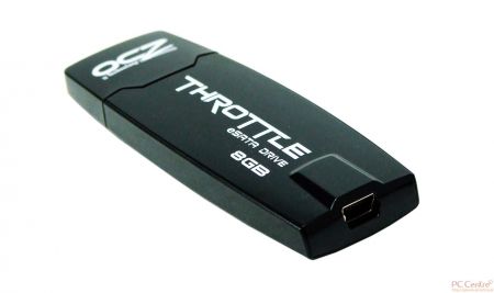

OCZ Throttle jest pamięcią o dosyć sporych jak na pendrive gabarytach. O ile długość urządzenia nie odbiega od większych pamięci tego typu, o tyle zwiększona szerokość bardzo rzuca się w oczy. Pamięć ta jest przez to mało poręczna, a z powodu niedużej masy samego nośnika, robi wrażenie bardzo mało solidnej.
Zwiększone wymiary urządzenia można częściowo wytłumaczyć faktem, że wykorzystano w nim dwa interfejsy danych – eSATA oraz USB. Niestety producent nie zdecydował się na umieszczenie standardowego wtyku USB, a w zamian za niego umieszczono jedynie gniazdo mini-USB. Aby móc podłączyć OCZ Throttle do komputera bez eSATA, należy wykorzystać w tym celu dołączony do opakowania kabelek. Jak nie trudno się domyśleć ,takie rozwiązanie jest mało praktyczne, bo o ile można jeszcze przymknąć oko na niemałe wymiary urządzenia, o tyle noszenie dodatkowego kabla wydaje się całkowicie pozbawione sensu.

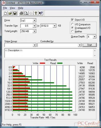

OCZ Throttle z pewnością posiada jedną, zdecydowaną przewagę nad konkurencyjnymi rozwiązaniami – prędkość. Po podłączeniu do portu eSATA urządzenie osiągało prędkość zapisu na poziomie 24-25 MB/s, natomiast dane można było odczytywać z prędkością aż 95 MB/s! Śmiało możemy stwierdzić, że jest to najszybsze urządzenie tego typu, jakie mieliśmy dotychczas okazję testować.

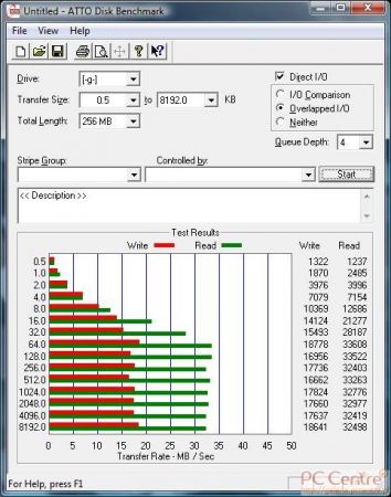

Po podłączeniu do USB wyniki są zdecydowanie gorsze, co nie oznacza, że złe. Prędkości na poziomie 18/32 MB/s (zapis/odczyt) nadal można uznać za bardzo dobre.
