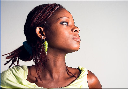

3. Następnym, co zrobiłem, było chwycenie za „lasso magnetyczne” (Magnetic Lasso Tool – może je zastąpić zwykłe Lasso, jeśli ktoś ma problemy z obsługą tego narzędzia) i zaznaczenie twarzy oraz szyi pani na zdjęciu. Najlepiej jest starać się zaznaczyć jak najmniej „nie-skórnych” fragmentów, takich jak włosy czy ubranie.

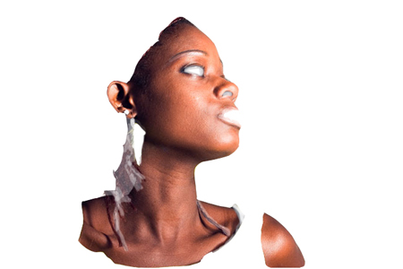

4. Potem skopiowałem zaznaczenie i jego zawartość wkleiłem na nowej warstwie (domyślnie Ctrl + Shift + N). Wyłączyłem widoczność podstawowej warstwy oraz za pomocą gumki wymazałem wszystkie fragmenty, które nie były skórą, czyli oczy, brwi, usta, kawałki ubrania i kolczyk.
Efekt glamour
Trochę makabrycznie to wygląda, ale zaręczam, że to tylko przejściowe.
