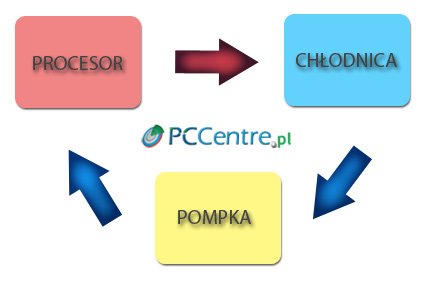

Jak działa chłodzenie wodne? Na procesorze lub innym mocno grzejącym się elemencie założony jest blok wodny. Jest to pewna odmiana radiatora, tyle że zamiast powietrza przepływa przez niego woda. Ogrzana w bloku wodnym ciecz wędruje wężami do chłodnicy. Jak możemy się łatwo domyśleć, będzie tam następować wymiana ciepła pomiędzy wodą a powietrzem; zupełnie tak, jak ma to miejsce w przypadku chłodnicy samochodowej. Schłodzona tam woda wędruje z powrotem do bloku. Oczywiście coś musi wprawiać ciecz w ruch . W tym celu stosuje się różnego pokroju pompki. To one właśnie, wymuszają ruch wody, więc w razie ich awarii, nasze chłodzenie stanie się kompletnie bezużyteczne. Całość obrazuje poniższy schemat.

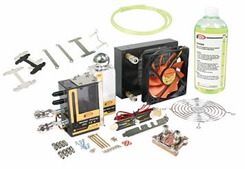

Na rynku dostępnych jest wiele różnych zestawów chłodzenia wodnego. Ceny również są różne, od 200 do 1 000 złotych. Zestawy firmy CPC kosztują około 200-250 złotych. Produkty tego producenta nie powalają wydajnością – są jednak ciche.

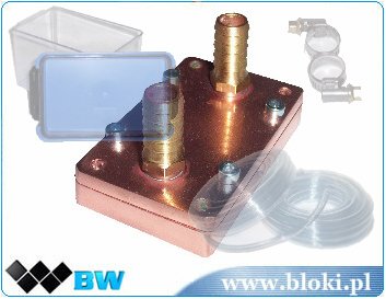

Konkurencję dla CPC stanowi firma bloki.pl. Najdroższy zestaw kosztuje tam około 150 złotych. Składa się on z bloku wodnego, pompki, zbiorniczka na wodę i węży. Wystarczy dokupić chłodnicę i już możemy cieszyć się z całkiem wydajnego chłodzenia, którego cena wyniesie około 250 złotych.
