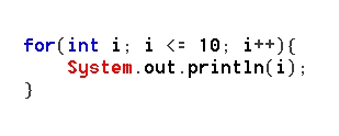

Po inicjalizacji kodu licznik zostaje zadeklarowany. Jeśli dany warunek (wyrażenie logiczne) jest spełniony, zadania wewnątrz pętli zostają wykonane, a licznik jest aktualizowany – tak wygląda to w teorii. Oto przykład pętli, której zadaniem będzie wyświetlenie liczb od 0 do 10.
Naszym licznikiem jest zmienna ''i'' o typie integer (int), można ją oczywiście zadeklarować przed pętlą. Warunek jest spełniony, gdy „i” jest mniejsze lub równe 10. Po każdym przejściu przez pętlę licznik zwiększany jest o 1 (za operację tę odpowiada wyrażenie i++). Jako że kod wewnątrz pętli zajmuje tylko jedną linię, użycie nawiasów { } nie jest konieczne, aczkolwiek radziłbym nigdy o nich nie zapominać, chociażby dla przejrzystości kodu.

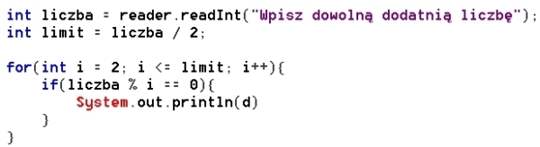

Język programowania, którym się zajmujemy, pozwala na zagnieżdżenia różnego rodzaju instrukcji. Instrukcję if możemy na przykład zagnieździć w pętli for. Komu jest to potrzebne? Pomyślmy, że mamy do napisania program, który musi znaleźć dzielniki danej liczby. Wydaje się trudne? Wcale takie nie jest…
Prosimy użytkownika o wpisanie dowolnej dodatniej liczby, limit stanowi liczba podzielona przez dwa (dzielnikiem nie może być przecież liczba większa od połowy dzielonej liczby). Pętla for zaczyna się od licznika o wartości 2 i wykonuje się dopóty, dopóki spełniony jest warunek. Za każdym razem, gdy reszta z dzielenia liczby przez dzielnik równa się 0, program wyświetla obecny licznik, który jest prawidłowym dzielnikiem.

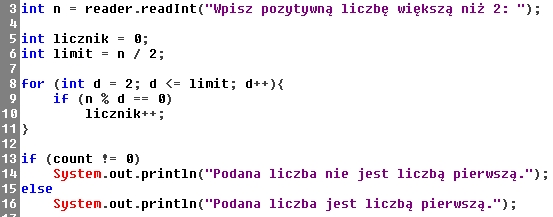

Dla przykładu przygotowałem również program, którego zadaniem będzie stwierdzenie czy dana liczba jest liczbą pierwszą, czy też nie.
