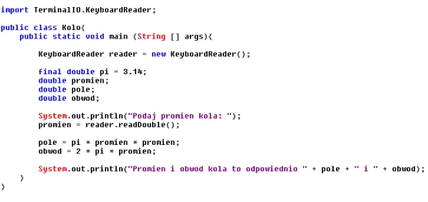

Z takim zasobem informacji możemy brać się za napisanie programu. Jako przykład wybrałem program, który poprosi użytkownika o podanie promienia koła i obliczy jego pole oraz obwód.
W powyższym kodzie niezrozumiałe są dla Was zapewne 3 linie kodu, z którymi nie spotkaliście się w poprzednim wspólnie napisanym programie Witaj Świecie.
Zacznijmy od samej góry.
import TerminalIO.KeyboardReader;
Pierwsza linia kodu odpowiada za import klasy KeyboardReader, która potrafi sczytywać to co napisze użytkownik. Wyrażenie import... mówi kompilatorowi, gdzie znaleźć kompletną specyfikację importowanej klasy. Aby program działał poprawnie, klasę TerminalIO możecie ściągnąć z naszego serwera stąd. Plik TerminalIO.jar wrzućcie do katalogu C:\\j2sdk1.4.1_01\\jre\\lib\\ext\\.
KeyboardReader reader = new KeyboardReader();
W tym wyrażeniu tworzymy nowy obiekt o typie KeyboardReader. Nazywamy go reader (imię powinno zawsze sugerować jaką czynność wykonuje dany obiekt). Wszystkie obiekty deklarujemy w ten sposób: = new ();
promien = reader.readDouble();
W tej linii kodu stworzony przez nas wcześniej obiekt reader odpowiada na polecenie readInt. Obiekt czeka, aż użytkownik wpiszę liczbę i wciśnie Enter, następnie przejmuje, lub inaczej mówiąc sczytuje, to co napisał użytkownik i oddaje wartość dla programu. Następnie wartość ta przypisywana jest dla zmiennej znajdującej się po lewej stronie znaku równości. Pamiętajcie, że polecenie readInt przejmuje jedynie liczby całkowite wpisane przez użytkownika. Zmienna, dla której przypisujemy liczbę, musi także być wcześniej zadeklarowana jak int (integer). Analogicznie polecenia readDouble, readChar, readLine, readBoolean pracują odpowiednio z danymi typu double, char, String i boolean.
W ramach treningu napisz podobny program, który obliczy pole trapezu.
