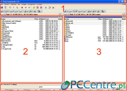

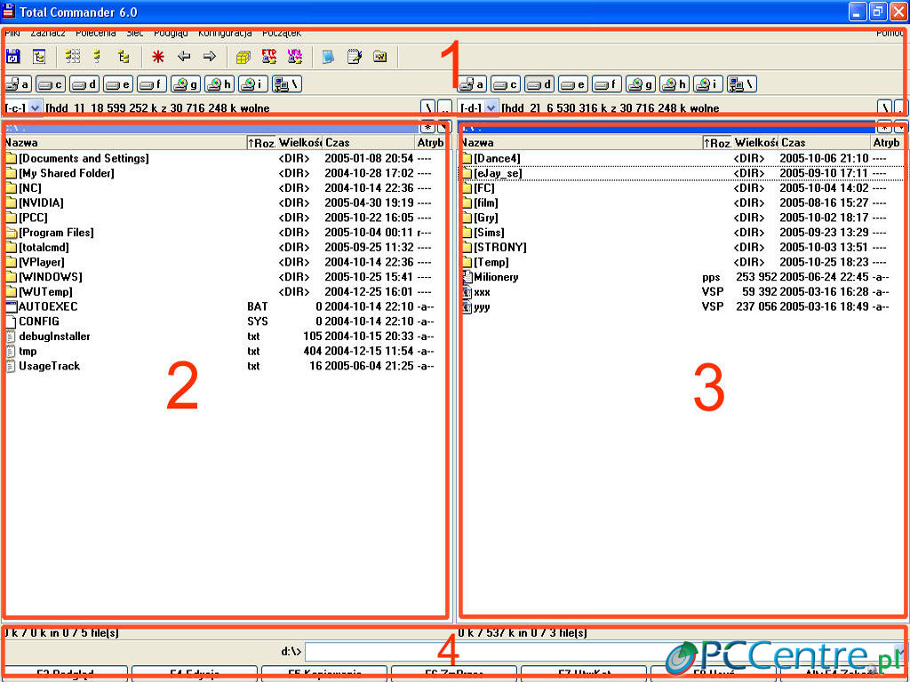

Okno programu dzieli się na cztery obszary:
FTP - o wymianie danych słów kilka
Pierwszy, to menu oraz pasek nawigacji, umożliwiający przełącza się pomiędzy poszczególnymi dyskami (stałymi i wymiennymi) czy też partycjami stworzonymi na dysku twardym. Drugi i trzeci obszar prezentują nam zawartość katalogów (dysków, partycji itd.), w których się znajdujemy. W tym wypadku jest to partycja C: i D:. Czwarty z kolei zawiera wiersz komend oraz przyciski oferujące najczęściej używane opcje, jak kopiowanie, usuwanie, tworzenie nowego folderu itd.

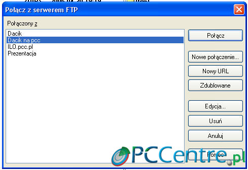

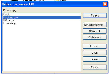

Naszym oczom powinno pojawić się następujące okno.
Jeżeli nie korzystaliście wcześniej z opisywanego programu w celu łączenia się z serwerami FTP ,będzie ono puste. Klikamy na przycisk Nowe połączenie. Tym razem otworzy się takie okno:

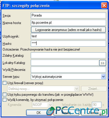

Teraz należy uzupełnić niezbędne do połączenia pola. Sesja to nazwa połączenia. Może być ona dowolna, np. Porada. W polu Nazwa hosta wpisujemy adres serwera FTP, na którym założyliśmy konto. W wypadku konta testowego, założonego na potrzeby tego artykułu, jest to adres ftp.pccentre.pl. Następne pola, które musimy uzupełnić, to Użytkownik (login, nazwa użytkownika) – w tym wypadku test - i Hasło – również test. Te dane w zupełności wystarczą, aby nawiązać połączenie z kontem testowym. Możemy kliknąć Ok, a następnie – po zaznaczeniu stworzonego właśnie połączenia o nazwie Porada – wybrać opcję Połącz. Program wykona teraz żądanie i połączy się z wybranym kontem. Wówczas w obszarze 2 lub 3, który poprzednio pokazywał zawartość któregoś z dysków (partycji), aplikacja wyświetli nam zawartość konta FTP.

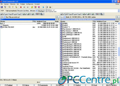

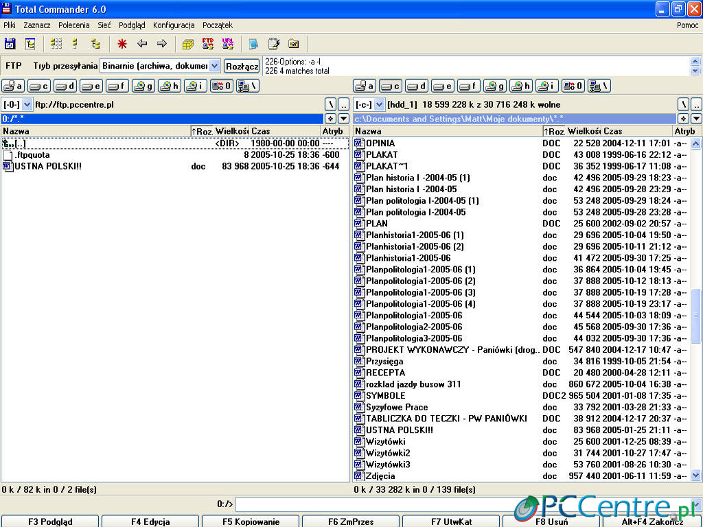

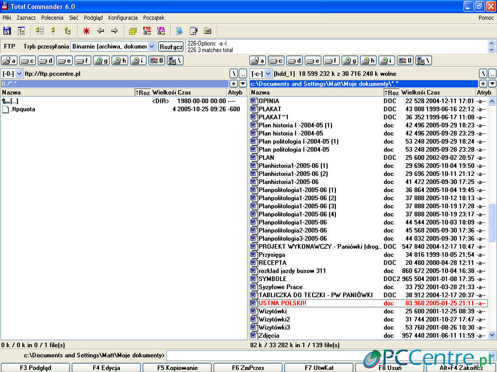

W prezentowanym przypadku „strukturę” konta przedstawia obszar 2 . Po prawej jego stronie znajduje się zawartość dysku, a konkretniej folderu Moje dokumenty, z którego to chcę skopiować plik na „dysk wirtualny” (konto FTP). Wybieram zatem plik, na którym chcę przeprowadzić żądaną operację, zaznaczam go klikając prawym przyciskiem myszy (obszar pod jego nazwą zrobi się czerwony).

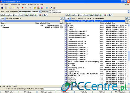

Wybieram opcję Kopiuj i następuje pożądany proces. W tej chwili zawartość konta wygląda tak:

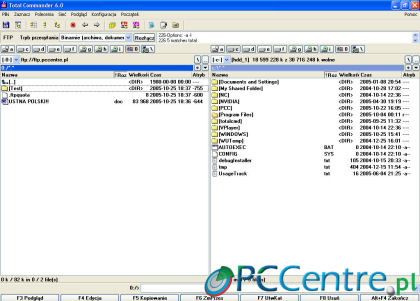

Podobnie ma się rzecz z usuwaniem danego pliku czy to z dysku, czy z konta FTP. Wystarczy wybrać opcję Usuń, a aplikacja wykona całą pracę za nas. Następnym punktem jest zakładanie (tworzenie) nowego folderu. Wybieramy taką opcję z menu dostępnego w obszarze 4 i podajemy nazwę folderu,. np. Test. Już po chwili po lewej stronie pojawia się nowy folder.
