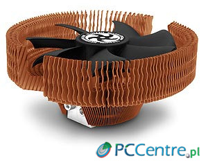

Zacznijmy od wyeliminowanie głównego źródła hałasu w wielu komputerach. Montowane na procesorach radiatory często są małych rozmiarów, przez co wentylator, aby nadążyć z odprowadzaniem ciepła, musi pracować na bardzo wysokich obrotach. Niekiedy tak wysokich, że szum wentylatora zamienia się w bardzo nieprzyjemne wycie. Można zmniejszyć częstość obrotów wiatraczka, lecz mija się to z celem, gdyż temperatura procesora, nawet nieprzetaktowanego, będzie bardzo wysoka, co może spowodować zawieszanie się systemu. Wiele osób podkręca procesor. W takim przypadku najlepszym rozwiązaniem jest zakup wydajniejszej jednostki chłodzącej, jak na przykład Cooler Master Hyper 6 KHC-V81 czy Scythe Ninja. Ten drugi może z powodzeniem pracować pasywnie, czyli bez wentylatora, co sprawia, że nie wytwarza on jakiegokolwiek hałasu. Jeżeli posiadany przez nas cooler to Freezone od Pentagrama lub podobny, powinno wystarczyć zmniejszenie obrotów wentylatora. Można to zrobić na dwa sposoby. Programowo (takimi aplikacjami, jak np. SpeedFan) lub przy pomocy manualnych regulatorów obrotów. Sposób budowy regulatora przedstawię w innym artykule.
